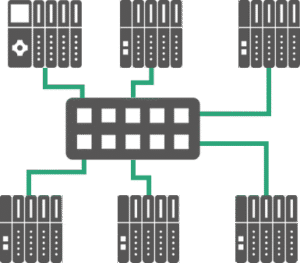

PROFINET está basado en Ethernet estándar, la misma Ethernet que puede encontrar en su casa u oficina. Los cables Ethernet estándar son adecuados para las redes PROFINET. Sin embargo, la mayoría de los usuarios utilizan cables PROFINET, que son iguales a los cables Ethernet, pero robustecidos, construidos para soportar los entornos difíciles de las fábricas. Al igual que con PROFIBUS, en una red PROFINET hay PLC, PAC, DCS y también sensores, actuadores, robots, lectores RFID y otros componentes I/O. En PROFINET, sin embargo, a estos los llamamos controladores y dispositivos, respectivamente.
PROFINET Network
Similar a PROFIBUS, PROFINET también permite a los usuarios ahorrar en costos de cableado e instalación utilizando mecanismos de I/O distribuidos. Los usuarios de PROFINET tienen más flexibilidad al diseñar la red. Hay una diversidad de opciones de topología: línea, estrella, árbol y anillo. Igualmente, ya que las redes PROFINET están basadas en Ethernet, no es necesario tener conmutadores especializados. Se pueden utilizar conmutadores Ethernet estándar para implementar opciones de topología flexibles y efectivas en costos. El único requisito es que los conmutadores tengan capacidad de 100 Mbps y full dúplex. Igualmente, es posible implementar configuraciones inalámbricas con PROFINET. PROFINET es compatible con WLAN y Bluetooth, como parte de su especificación. Por lo tanto, permite conexiones inalámbricas sin limitaciones, incluso para los mensajes de seguridad funcional (PROFIsafe).
